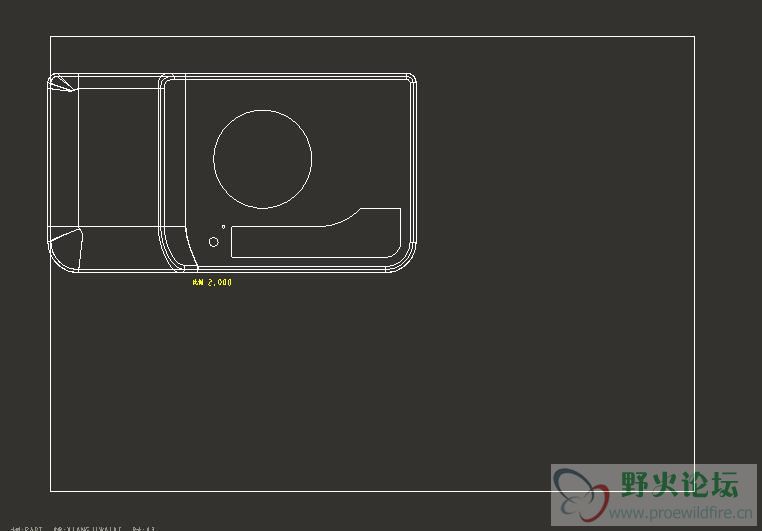

我自学PROE有一段时间了,不过现在刚开始研究工程图,有些简单的问题还不明白
如图 制作工程图最初 插入普通视图后 如果发现比例不正确(过大)应该如何修改呢?

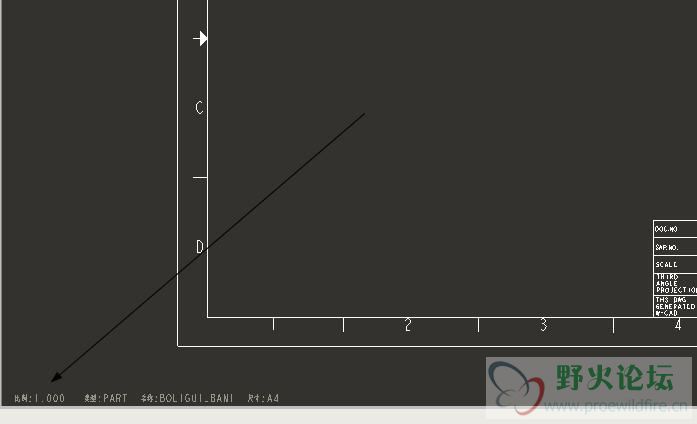

发表于 2010-1-27 17:34 | 显示全部楼层
工程图界面左下角有个比例,双击它,输入比例……

 楼主| 发表于 2010-1-27 17:39 | 显示全部楼层
……没找到

发表于 2010-1-27 17:41 | 显示全部楼层
绘制视图 里面 也可以定制比例……

 楼主| 发表于 2010-1-27 17:46 | 显示全部楼层
啊 谢谢啊 我没想到那个也能选中啊 呵呵谢谢了啊
