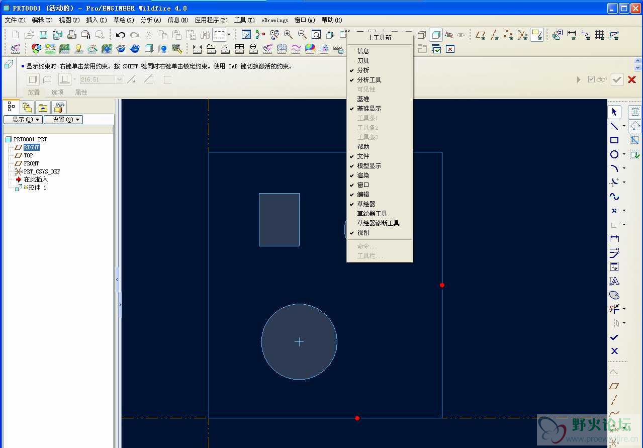

[求助] 如何能快速查找出草绘下隐含的重线?

 楼主| 发表于 2010-1-29 09:19 | 显示全部楼层
原帖由 lgt1984 于 2010-1-27 17:51 发表
其实有校对功能是你们没仔细菜单
这才是我想要的,这个方法太好了!
我的4.0的找到了这个图标。至于说3.0的有没有,你们再看看,在工具条上点右键,然后选草绘器诊断工具就出来了!
如下图:

发表于 2010-1-29 10:19 | 显示全部楼层
学习两招啦  厉害哦 谢谢
发表于 2010-2-2 18:37 | 显示全部楼层
3.0没有此功能!4.0就有了!此功能很好
