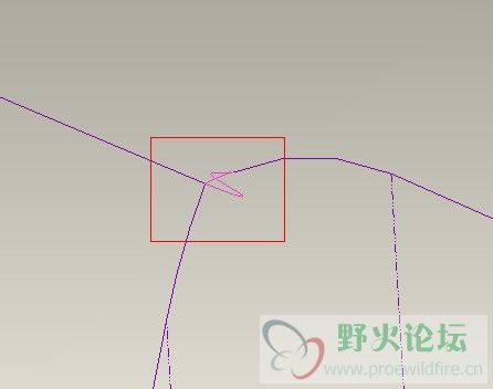

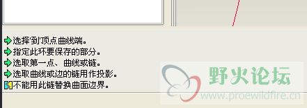

在做IGES曲面修补时,在使用手动——编辑边界 时系统总是提示不能用此链替换曲面边界,不是什么原因?

发表于 2010-1-27 14:34 | 显示全部楼层
曲线有重叠,报错

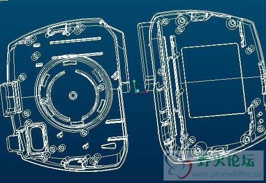

发表于 2010-1-29 10:49 | 显示全部楼层
也是用5.0补了一个!用PROE做模具不会补面很惨的!

发表于 2010-1-29 11:17 | 显示全部楼层
可能是IGES线的交点不是同一点。可以COPY IGES线成曲线再补面。

发表于 2010-2-6 09:04 | 显示全部楼层
沒有看到,你那線都繞成什麼模樣了,當然不能生成啊
要先用移動項點,把線理順
发表于 2010-2-15 18:30 | 显示全部楼层
COPY IGES线成曲线再补面。
