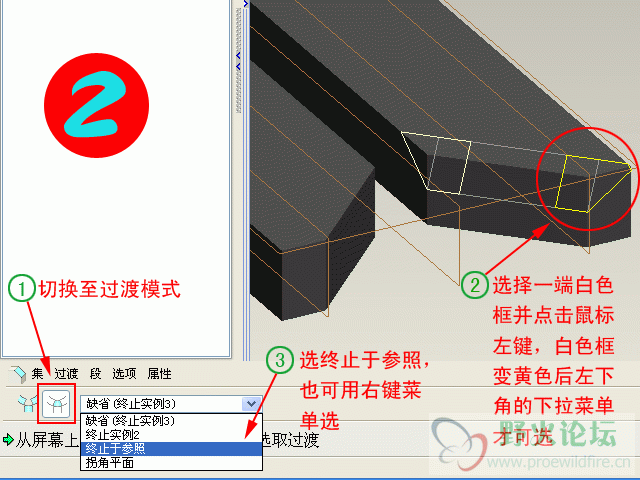

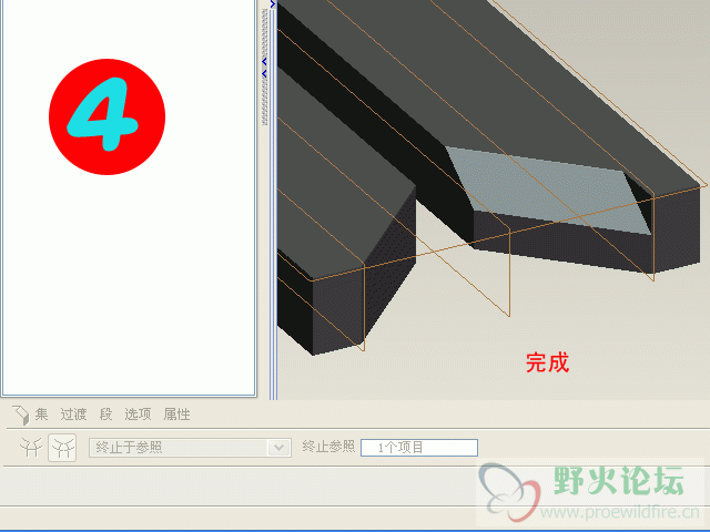

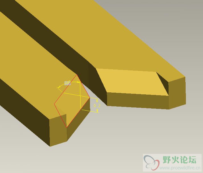

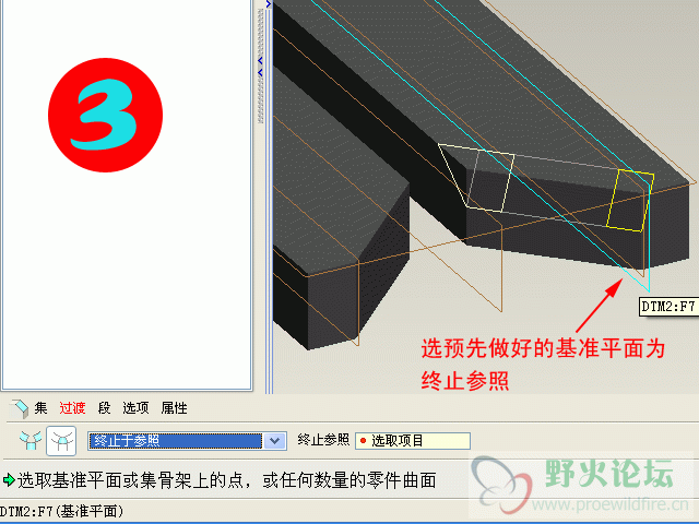

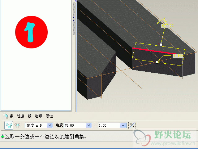

如下图,在钣金里此倒角不知道怎么实现,请大家帮忙,谢谢啦!

发表于 2010-1-27 10:48 | 显示全部楼层
钣金里面,插入→倒角……
拉伸去除材料也可以……
84
97
 楼主| 发表于 2010-1-27 10:58 | 显示全部楼层
插入→倒角……效果不是这样的,它会整个面都倒掉,达不到图示的效果。
用材料切减的方法是可以做到。

发表于 2010-1-27 12:54 | 显示全部楼层
拉伸去料就可以啦  两个端面都是平行的 这很简单吧

发表于 2010-2-1 14:12 | 显示全部楼层
原帖由 leil 于 2010-1-27 13:01 发表
倒角可以做到吗?
可以做到,希望可以帮到你.
