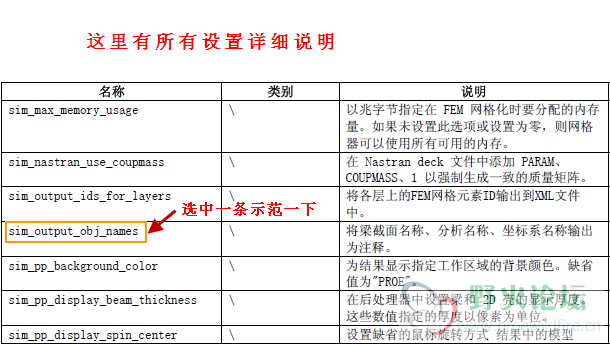

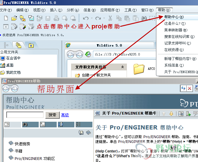

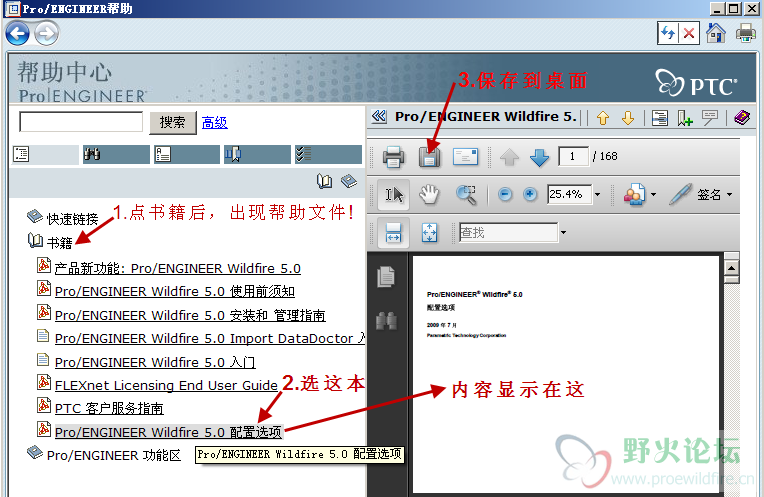

1.调出5.0配置选项说明。

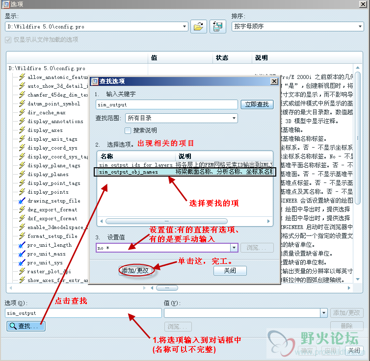

2.对照说明,按需要添加配置选项。
3.完成配置操作。
