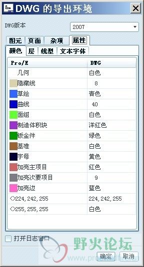

PROE导出DWG格式如何设置图层?
如何设置图层里面的隐藏线、曲线、曲面、点……?

PRO/E工程图转到CAD中,总是出现这样那样的毛病
PRO/E毕竟是国外的软件,和国内的一些标准有很大的不同,工程图的线宽都一样,图层分得也不是很清楚,等等
要想解决这些问题,你只需将config.pro 中的 intf_out_layer 的值设为part_layer就好啦!
工程图转成DXF格式后,在CAD中你就可以随意编辑线宽啦!

PROE转AUTOCAD的转换设置图层、颜色、线型
http://www.proewildfire.cn/thread-11591-1-1.html
