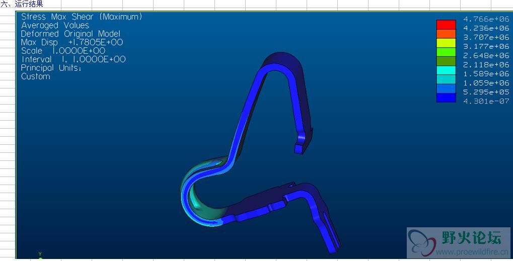

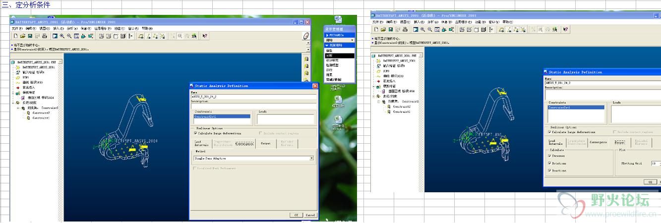

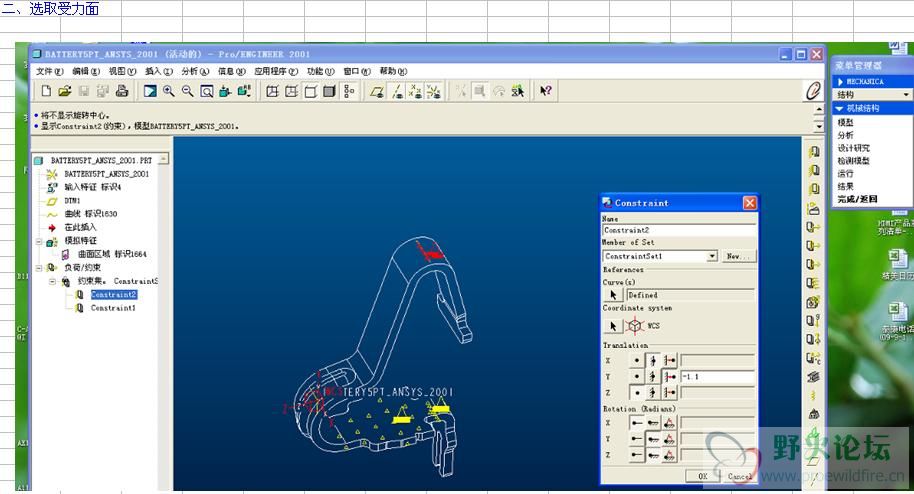

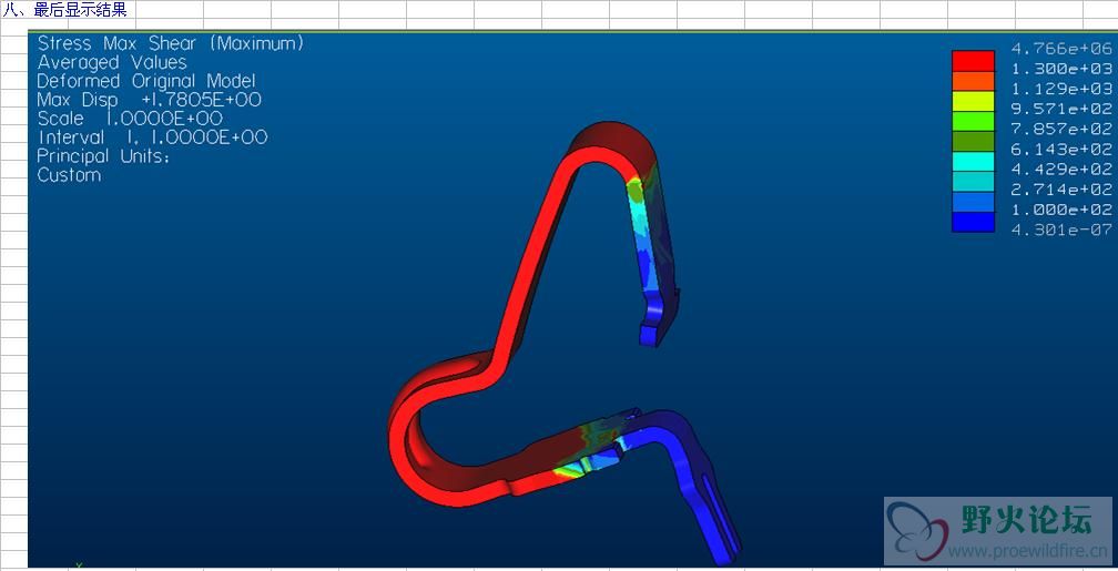

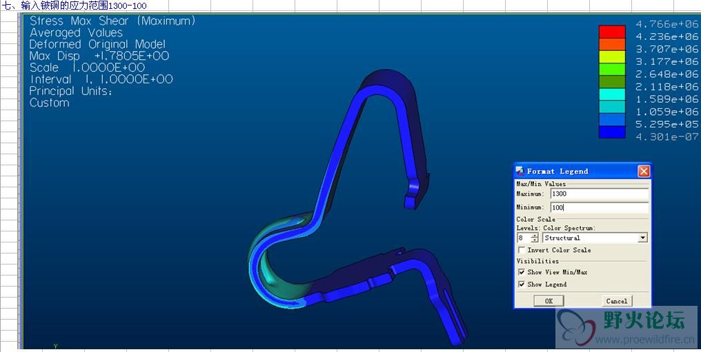

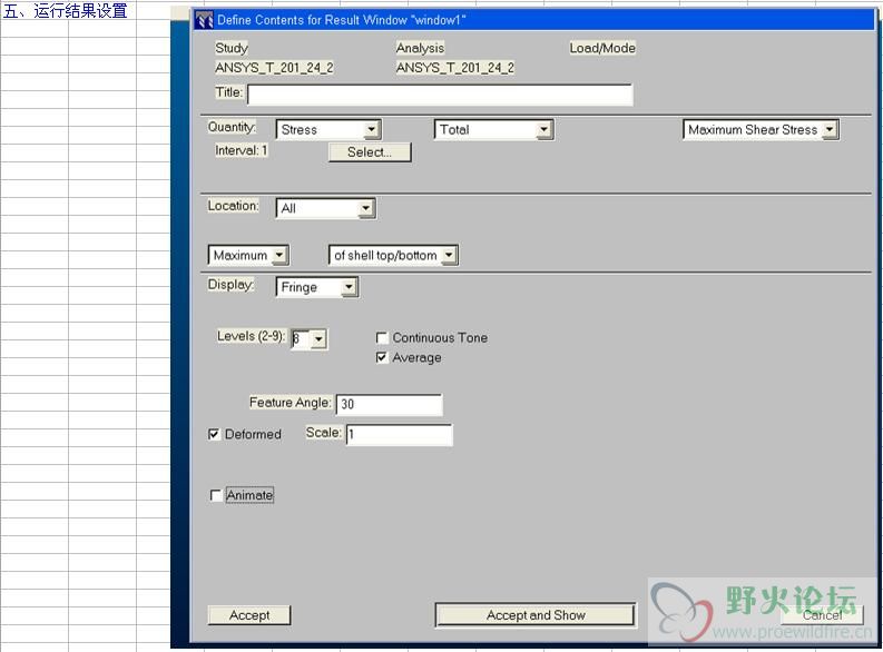

同志们:
    附档是小弟用PROE2001 作的分析步聚, 用如用野火4.0以上版本作分析,应力结果会是多少? 我作的分析结果需要作结构改善, 不然弹片压至工作行程后将不能回弹到原位
    (客户需求耐久5000次后弹片正向力OK ,达到 100G正向力)
     注:端子向下压的工作生程是 1.1 mm ,受力区(即与电池的接触位区)是弹片最高点

发表于 2010-1-26 21:08 | 显示全部楼层
不管哪个版本,结果应该都是一样的
319
408
 楼主| 发表于 2010-1-27 13:18 | 显示全部楼层
算不出来不一样,
实际工作会用得上,哪位如有兴趣,咱们探讨一下.
[ 本帖最后由 great-deng 于 2010-1-27 13:21 编辑 ]
发表于 2010-3-7 12:25 | 显示全部楼层
小弟窃以为大哥应用shell简化,而且是不是应用大变形分析呢?
