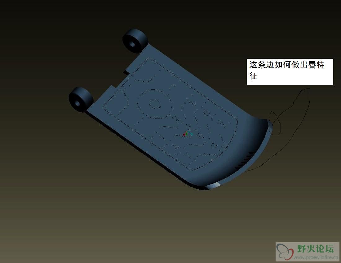

各位大哥,大姐,小弟刚学PROE,有点问题请教各位,图片的位置想做一条美工线,可是转角部分用扫描也不会做,主要是轨迹做不出来。还望各位指点

唇特征其实也就是根据零件特征快速的去材料和涨材料达到配合的过程……
其实就你那个而已不一定要用唇,用其他特征也是可以的。

 楼主| 发表于 2010-1-27 21:03 | 显示全部楼层
扫描也是可以的?关键是有个圈出的 部分不能做出轨迹来,有没有高人指点1,2啊

发表于 2010-1-28 13:52 | 显示全部楼层
用唇特征有时候反而不好用,直接切除不就行了吗,或者建几个面,合并后实体化就可以了。扫描当然也可以,你选中边线复制,然后扫描切除。不过扫描后的唇有可能不是很规则。直接用面偏移,之后再实体化是不错的选择。

发表于 2010-1-28 15:32 | 显示全部楼层
没这么复杂吧,
直接复制边线扫描切除就好了

发表于 2010-1-28 16:54 | 显示全部楼层
也许用交截曲线,在2个方向上画出你想要曲面的形状 然后交截曲线。
(做曲线前,参照点要做好)
