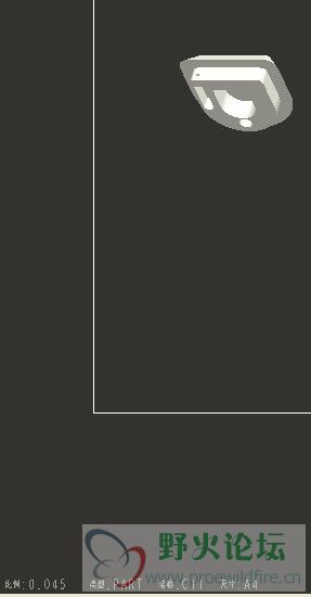

为什么我的比例改了。但一插入图时,比例就自动变回原来的值了。

在config里面把default_draw_scale  改成1:1
设置了以后每次的工程图都是1:1了。

这个其实很好理解,比如在CAD里,每幅图创建时所采用的一些配置(如标注样式、文本样式等)都会与图形文件一起保存,这样一来,当你当前处在某一做好的样板文件环境里,采用的标注比例是1:1,然后打开另一幅图,而这幅图创建时采用1:2的标注比例,那么你再执行标注命令是仍然会使用1:2的标注比例,而不是1:1。Pro/E也一样。
    要想以后都采用一致的默认比例,可以如2楼所说的那样,在config里进行设置,但是这可能只针对进行设置后创建的图形有效,对于设置前创建的图形并不起作用,解决办法是打开图形后重新加载配置文件,然后保存,这样以后打开这幅图就会变成1:1了。
