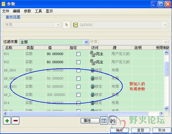

发表于 2010-2-4 08:43 | 显示全部楼层
楼上兄弟扯哪去了呀??
布局之间是可以直接传递参数的
先把布局文件都打开,文件-声明,选择另一个布局文件就可以了。
工具——参数,可以看到另一布局文件参数也加进来了。
区别在于参数的源,原来的是“用户自定义”,加进来的参数是“布局”且是锁定的(由另一个文件控制)。
