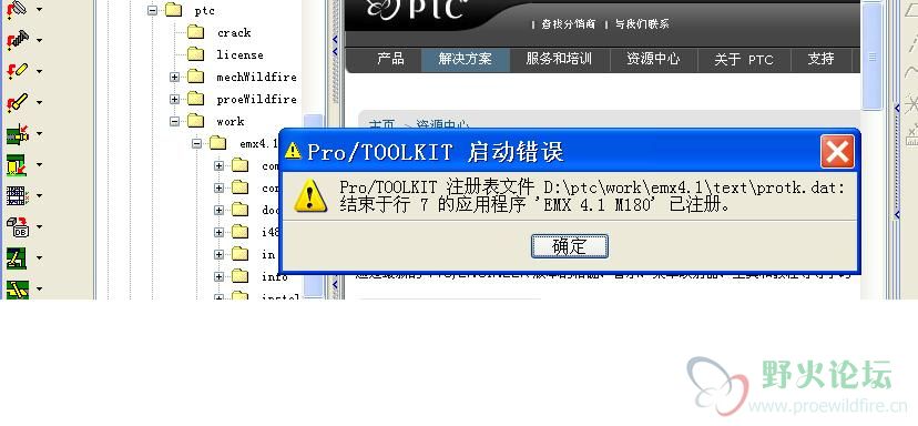

你是不是以前有个EMX4.1啊?
或者这应该不影响你的EMX使用吧。

EMX 没用过,如果提示的 protk.dat 是文本文件的话,请打开把 第 7行删除试下

你安装的EMX版本是不是低于你PEO的版本啊?装个EMX5.0的看看?
