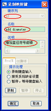

没有PROE的快捷键.还叫人怎么活啊?我是初学的。还没定制。现在什么都讲究效率的时代,
高手肯定用快捷键的,要不然从PROE菜单中一页一页去翻,烦死了!
你们能不能晒晒你们的快捷键设置啊,给我们新手一个参考啊,设置的键名称?要有你自己的理由(想法)的.
是英文简称还是中文简称?
还是字母组合键?
常用的最好详细一点。谢谢。
还有是不是一定只有在零件设计模块才能定制,其他模块是否可以定制?
虽然百度了一下,就是不知人家设置得合理不合理?谢了。

初学者,最好不要设置快捷键,以后用熟了再慢慢添加。
也并不是所有高手都要用快捷键,不能把使用快捷键作为评估水平的一个标准,没那回事。
快捷键一般用英文字母(常用两个字母组合),至于用什么字母主要考虑两个方面就好了:
1、要自己容易记、容易操作,一般常设为左手常用的几个按键。是单词还是缩写甚至拼音前两个字母都无所谓,关键是自己好记好用。记住一点快捷键是给自己专用的!
2、要不易造成混淆,快捷键设置多了,自己都分不清记不清,那是白搭,毫无意义。
不仅是零件模块,其它模块也是可以设置快捷键的。
而且有的快捷键只出现相应的模块界面,相应的环境中才有效。

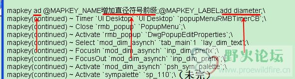

如图,在config.pro中的快捷键截图(部分),最好设置相应的注释以后自己方便查找辨别
此外,还可以将快捷键做成图标,放在工具条上。当鼠标放在图标上,会出现中文注,和系统图标是一样的。
