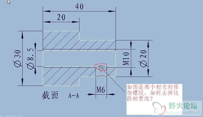

发表于 2010-1-25 22:24 | 显示全部楼层
个人觉得图上这样就可以

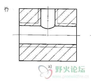

 楼主| 发表于 2010-1-25 22:30 | 显示全部楼层

发表于 2010-1-25 22:55 | 显示全部楼层
PROE的工程图,在企业里面有些东西标准化部门都会做些让步的,因为有些国标在PROE里实现比较麻烦,或者说你实现了,也可能丢失了参数化关联。
比如你上面的图,你可以转换为绘制图元,想怎么改就可以怎么改。

发表于 2010-1-26 09:50 | 显示全部楼层
楼主的图是正确的,如果你非要去除只能在cad里搞了,两个螺纹相交本来就是有个弧线的~

 楼主| 发表于 2010-1-26 21:19 | 显示全部楼层
回6楼:边显示拭除肯定行不通
  野火说得对,只是如果有不丢失关联的解决办法就更好了。

发表于 2010-1-27 08:23 | 显示全部楼层
没必要在乎这些细枝末节,不影响使用就可以,就像proe的半剖一样,中间实现总是去除不了。

发表于 2010-2-10 17:26 | 显示全部楼层
回复 9# liuyidao 的帖子
把3D做出来 剖面一下就OK了
