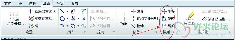

[已解决] PRO-E5.0工程图格式不能设置,边界线怎么不能进行偏移复制

发表于 2010-1-25 17:54 | 显示全部楼层
在草绘里可以,倒三角图标里面有个选项“平移并复制”就是你要的,你试下吧!
