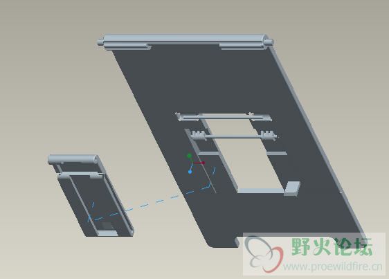

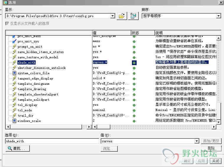

shade_with 设置为curves ,可以在着色模式显示偏距线

这个本来就是默认的选项嘛
