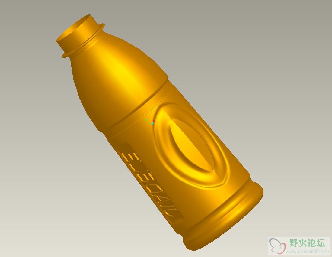

如图所示:
   瓶身部分不光滑,不知该如何修改,请大家帮忙看下.
   还有就是镜像后发现两边不能相切,请大家再帮忙看下啊!

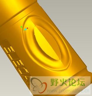

那请问中间部分的相切问题又该如何解决呢?
如下图那:

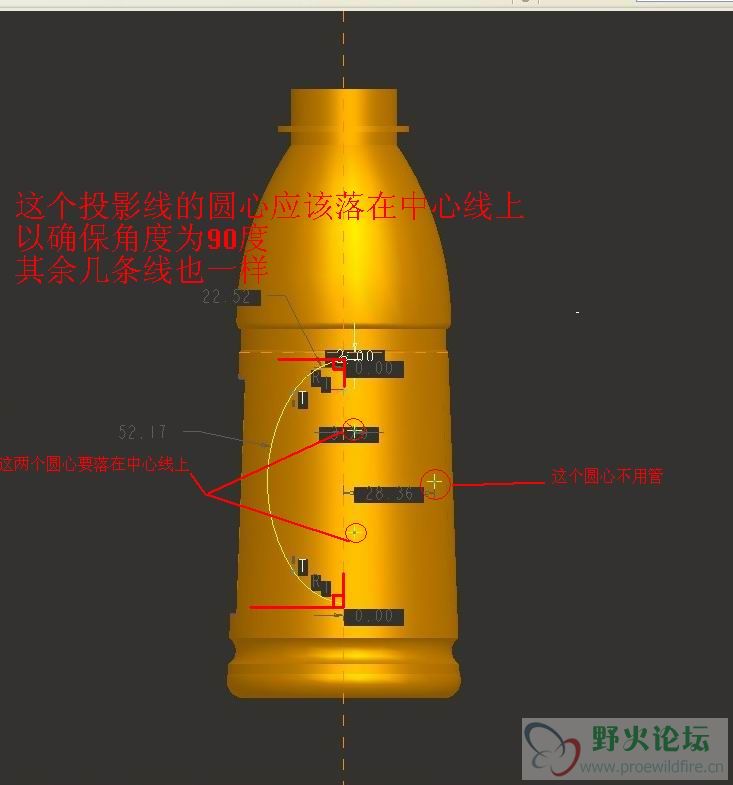

回复 3# 924873939 的帖子
你照这样做了过后镜相出来的就是相切的,不会有上面的情况

发表于 2010-1-24 20:24 | 显示全部楼层
你在边界混合的是时候 选择垂直。
(在靠近镜像面的那个(又感叹号的))
