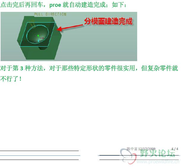

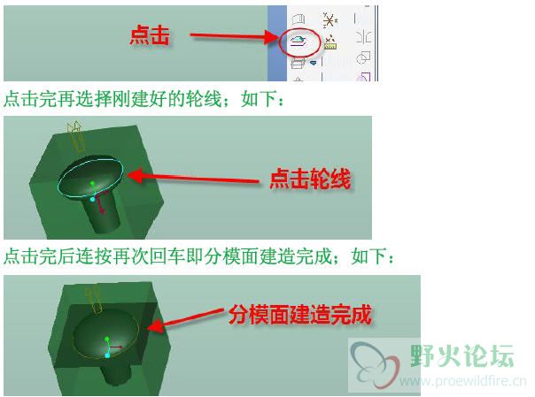

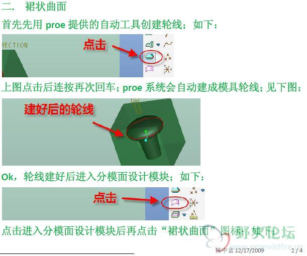

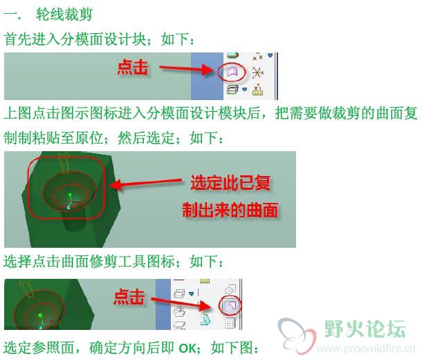

如何做分模面曲面之轮线剪裁、裙状曲面、阴影曲面  陈中富2009年1月24日
先说句话:以下仅为个人经验、心得,目的是与同道中人交流、切磋,仅起参照作用
在 proe 模具分模面的设计中,有 3 种方法在特定情况下很实用:
1. 轮线裁剪
2. 裙状曲面
3. 阴影曲面
那么这 3种方法是如何做的呢?下面就用图解的方式来简单介绍一下(下图之图面版本proe4.0):
贡献一点点!proe武功上升一点点......!
