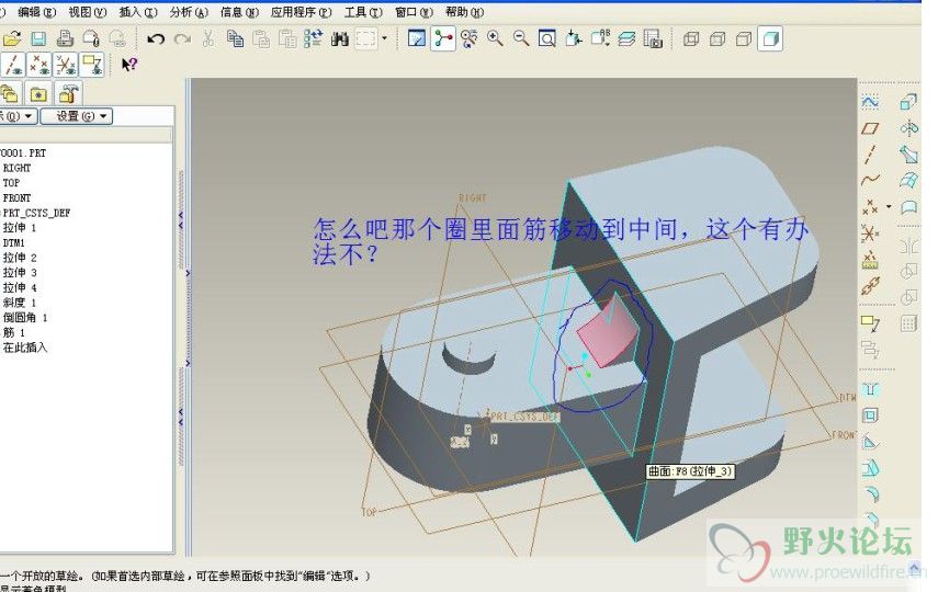

图片“未命名1”我想把圈里面那块筋移动到中间,不知道proe有没有这个功能,单独移动物体的或者像CAD一样输入坐标!我是刚学习pro/E菜鸟,但这些是真的不懂,麻烦各位  谢谢咯

如图,选用红色圈圈住的按钮就行了

郁闷,移动是没法移动的,真的要移动的话 点击你要移动的东西 右键 下面有个编辑参造,之后会出现替换 按否  然后选TOP面(上面比较模糊,应该是TOP面,反正中间的那个基准面),最后只要按相同参照 就OK了
其实最简单的方法就是直接在中间那个基准拉伸,
