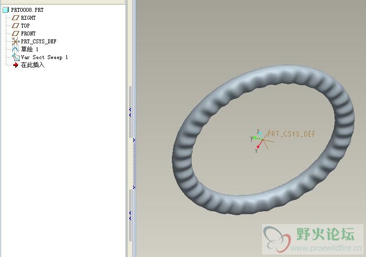

这是从一本教程上看到的,对可变剖面扫描有应用,其中特别是关系的应用很有技巧.对方向盘下的波浪造型做得很漂亮,
我没做完,下面可以根据需要造型.
关系式如下:  sd18=sd4*(1-(sin(trajpar*360*36)+2)/8) 我研究了一下,改变36或360均可以改变波浪的个数,但不会改变截面的大小,改变2或8可以改变截面的大小,但不会改变波浪的个数.
记住用处很大的
