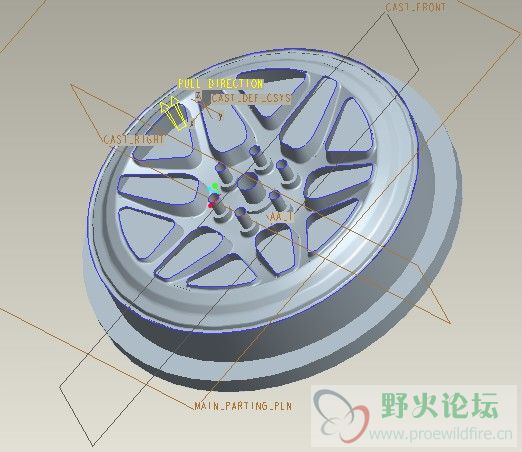

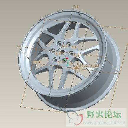

这是我做的分型面,分割时导致了失败,请问是啥原因?是否是在这几个原因中:
“- 参照零件中的孔未被分型曲面封闭,或
- 参照零件和工件之间的间隙未通过
单个分型曲面面组封闭。
孔或间隙位于具有加亮端点的加亮曲线某处。
曲线开始于分型曲面的一侧,通过孔或间隙,
在分型曲面的另一侧结束。”
谢谢!(第一个是分型面图第二个是铸件图)

发表于 2010-1-25 14:48 | 显示全部楼层
应该是有破洞吧!

发表于 2010-1-25 21:23 | 显示全部楼层
你的孔都要封闭才行呀!

发表于 2010-1-27 09:54 | 显示全部楼层
有破孔啊。当然不能分割了!

回复 3# chm272 的帖子
好像分个顺序错了现在成功了。但是最后留着破孔也分隔成功了?为啥
