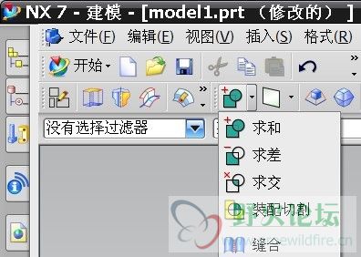

请问各位高手:PROE有没有像NX一样的求和、求差功能?

 楼主| 发表于 2010-1-24 08:35 | 显示全部楼层
请楼上的兄台说得具体点,NX这个求和功能能够把组件中的各个元件组合成一个元件,但PROE里好像不可以这样做吧?

 楼主| 发表于 2010-1-25 08:35 | 显示全部楼层
非常感谢楼主上高工,
但我要的效果是在组件里把多个零件用NX的求和功能保存为STEP格式后,用PROE打开直接看到导入特征而无法对整个组件中的某个元件进行打开、着色、删除等操作,而完成这种求和功能用NX可以轻松完成,但用PROE该如何操作?

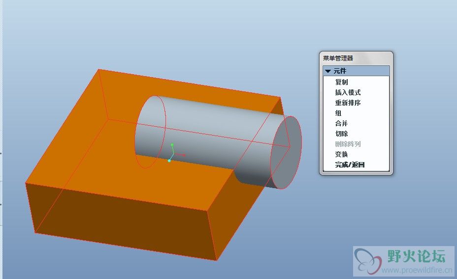

421
471
发表于 2010-1-26 17:27 | 显示全部楼层
兄台 你要的是这个吧  两零件的变一个或把重合的去除
这功能在装配里可以实现  新建装配---编辑----元件操作就会出来这菜单
希望是兄台所要的
