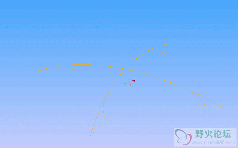

[已解决] 这样的曲线怎么变成曲面?

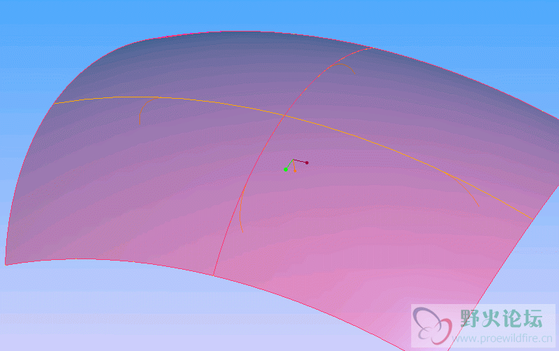

先  把2条主线在R的地方 加长......
在扫出大的上主面
  再把边上切了....(切得好坏  得到的曲率当然不同 ..自己调)
然后   BOUNDARY_BLEND  (边界混合)    把4面 补上

有办法
先造型,尤其是右边要再造几条线,为后面的边界混合做准备,后边界混合,其他也没什么办法。。
