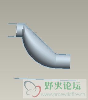

有一条原始轨迹,还有另两条轨迹,怎么样才能按两条轨迹走向那样扫描呢?
如果有会的能说的具体点吗?比如除原始轨迹线以外的两条轨迹线应该怎么设置?我刚刚接触VSS这个功能,还望指教,呵呵。我画这个图时总是只能满足沿一条轨迹线扫描,怎么设置才能让截面沿着那两条轨迹扫描过去呢?请各位大侠指点!

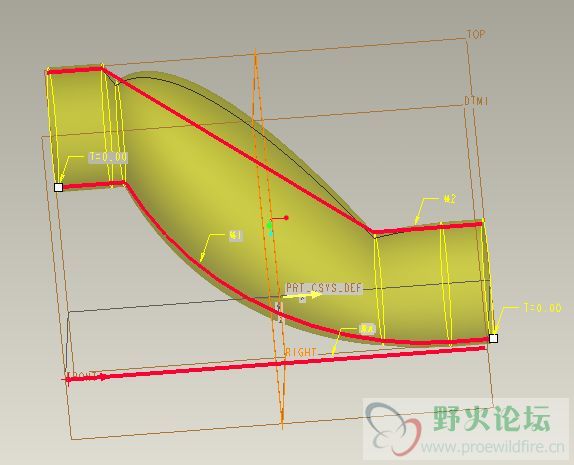

发表于 2010-10-18 15:48 | 显示全部楼层
是这样子的吗?

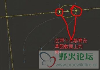

发表于 2010-10-18 15:55 | 显示全部楼层
画截面的时候,两条轨迹上的都要在截面上!
