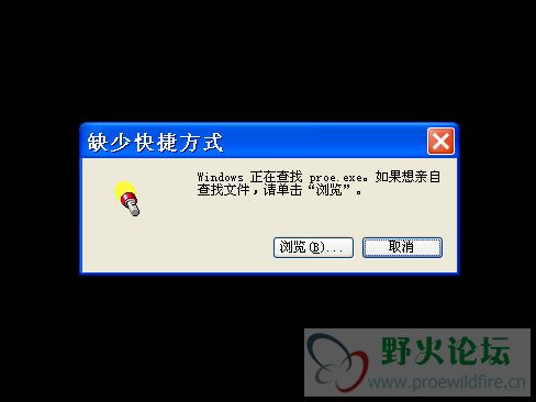

前段时间我的电脑染上病毒,我在网上下载了卡巴斯基7.0查杀,但意想不到杀毒后Pro/E 3.0却不能用了,提示缺少快捷方式,请高手指点。

看看你的 proe.exe 是否存在,如果电脑里没有这个文件了,那就重新装 proe

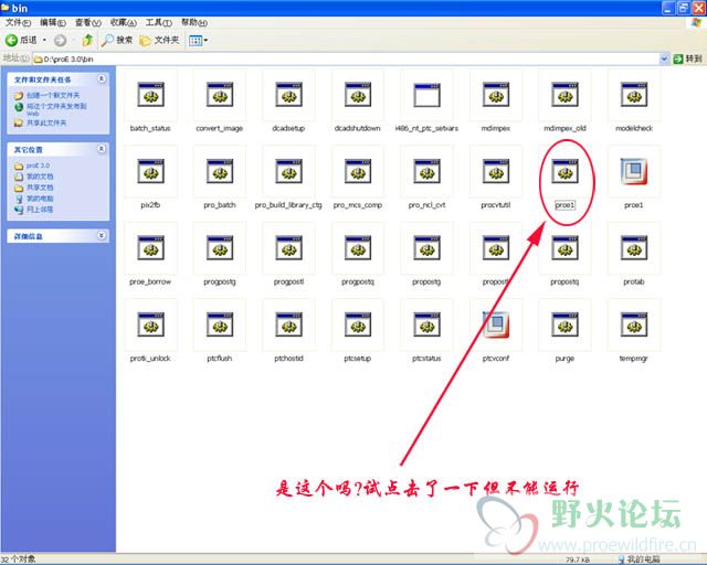

谢谢!我搜索不到proe.exe ,是在哪个文件夹?我的安装碟不在身边,在网上有相关下载吗?请推荐。要卸载再装吗?

运行你安装目录下的Program Files\proeWildfire 3.0\bin\proe1.psf

谢谢!我按你指引的方法试了,但没成功,不知是不是我搞错了。

proe.exe 是主程序,你的 BIN 目录下不存在,怎么能启动? 请重新安装。
