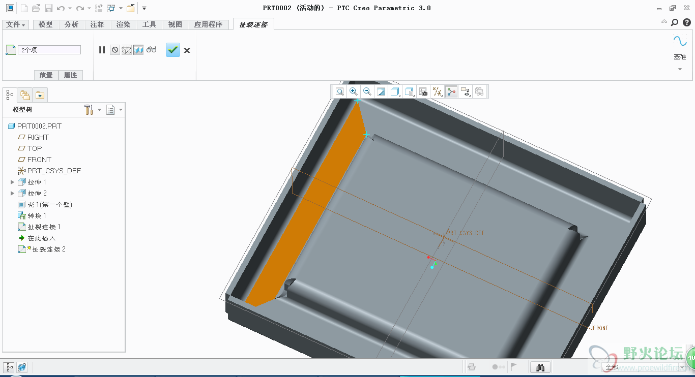

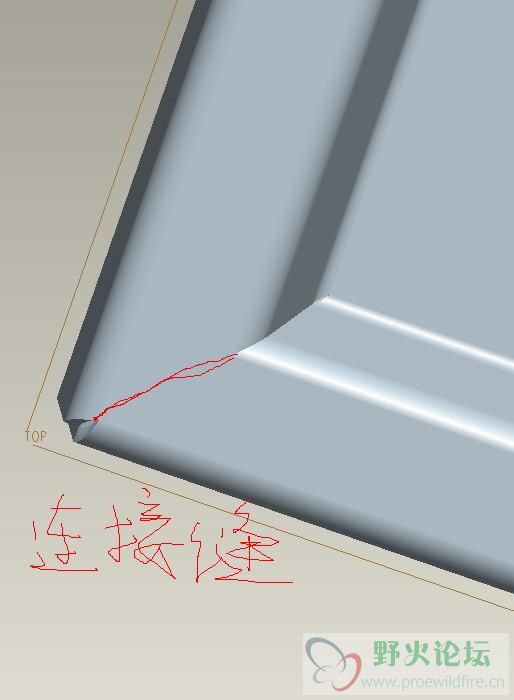

40F90E5D-57ED-48B9-97B0-B2962EC8A3E8.jpg 这个位置如何做。。试了很多次都不行。 prt0001.prt.rar (133.65 KB, 下载次数: 19)

 楼主| 发表于 2010-1-23 10:24 | 显示全部楼层
我在四个角的位置都开了边缝了啊。

发表于 2014-10-20 10:08 | 显示全部楼层
里面也要有你外面四个角扯裂的特征

发表于 2014-10-20 10:16 | 显示全部楼层
试试反面扯裂链接
