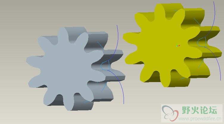

如何把这两个装起来??怎样让两个分度圆相切??

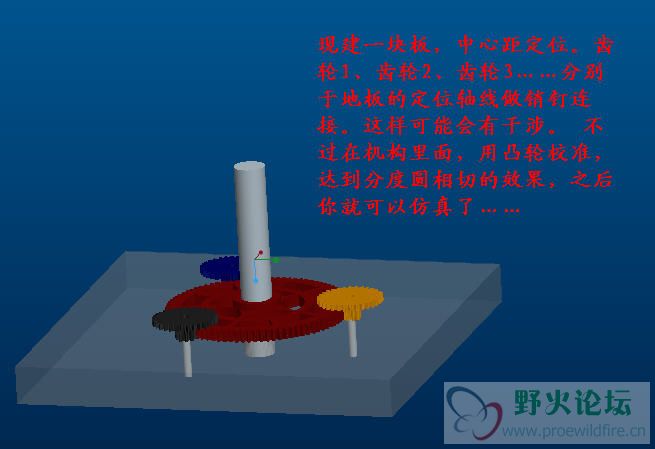

齿轮可不是这样装配滴。
应该这样↓

发表于 2010-1-22 16:40 | 显示全部楼层
定义两根轴,距离为中心距
再装配就好了
592
118
965
发表于 2010-1-22 17:28 | 显示全部楼层
回复 楼主 312632302 的帖子
分度圆只是概念上的,实际中根本测不到的
因而要向楼上仁兄所言,通过两个轴来保证中心距
