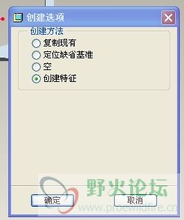

发表于 2010-1-26 09:36 | 显示全部楼层
选择创建特征,点击确定就进行设计你所需要的图形了
