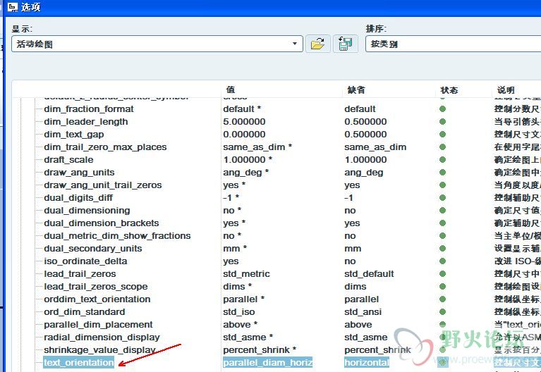

发表于 2010-1-24 21:14 | 显示全部楼层
希望可以帮到楼主
楼主工程图配置文件设置如下图(设置完了记得保存。。) 应该就OK了 希望可以帮助你

发表于 2010-1-25 16:31 | 显示全部楼层
就是楼上的方法,若是有时会跑到下面的话,选中-右键-属性-文本方向

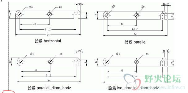

发表于 2010-1-26 22:25 | 显示全部楼层
1,绘图配置选项text_orientation本身并不是控制文本的位置,而是方向,即是与尺寸线对齐还是水平放置尺寸。它有4个选项,分别是horizontal,parallel,parallel_diam_horiz,iso_parallel_diam_horiz ,它们的意义如下图
horizontal表示所有文本水平放置,parallel表示所有文本与尺寸线对齐,后面两项意思差不多,即出直径尺寸文本水平放置外所有尺寸文本与尺寸线对齐。
         2, 绘图配置选项parallel_dim_placement用来控制尺寸文本的放置位置,有above和below两个选项,当 text_orientation设置为parallel 时,也即文本方向与尺寸线对齐时,above表示文本在尺寸线上方,below表示文本在尺寸线下方。
      通过这两项设置应该可以解决你的问题
