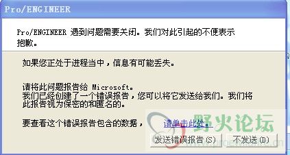

按照安装步骤安装,但出现下图情况,请问如何解决
 楼主| 发表于 2010-1-22 10:58 | 显示全部楼层
哪位高人帮个忙啊  下载了几次了  安装的时候都是这个问题

以下是否注意到:
下载解压后的安装位置需改为: 英文的, 最好不要有空格, 不能有汉字
再试试看咯.

把防火墙和杀毒软件关了,再试一下,应该没问题的!

一般是计算机名为中文引起的,改成英文的就好了
