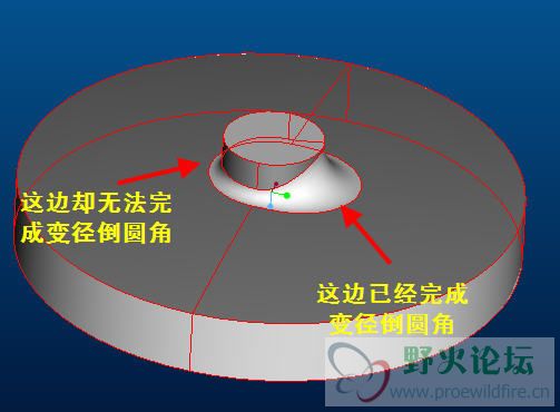

懂的大侠麻烦详细说一下步骤,感激不尽,谢谢!

继续添加半径,指定插入点
发表于 2010-1-22 13:29 | 显示全部楼层
插入半径

不行就做面好了
