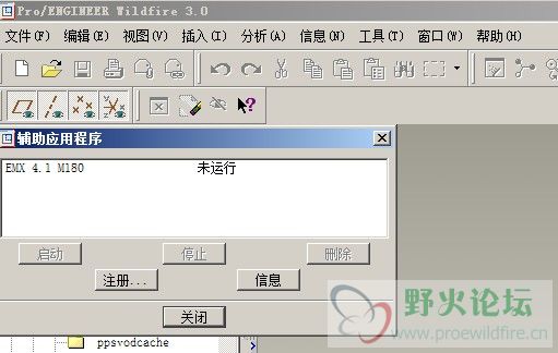

发表于 2010-1-21 21:56 | 显示全部楼层 |阅读模式
每次打开proe右上角都没有emx4.1的标志,都要每次调用注册(下载的事好就好网的),有没有可以解决的方法???谢了
44
发表于 2010-1-27 15:07 | 显示全部楼层
我的也是这个问题,今天刚出现,昨天还好好的。不是EMX 有问题(我恢复过以前的备份)。但我也没改PROE的什么设置啊。
真不知道是什么问题,就3.0上这样,5.0还好好的
44
发表于 2010-1-27 15:08 | 显示全部楼层
有没有高手解决下啊
发表于 2010-2-4 00:13 | 显示全部楼层
是啊~快出个高手解决!~
90
103
发表于 2010-2-4 00:29 | 显示全部楼层
快出个高手解决
发表于 2010-7-23 17:30 | 显示全部楼层
emx4.1安装完成后,打开emx的安装目录下的text找到config.pro 和config.win两个文件,复制到pro目录下的text中。
