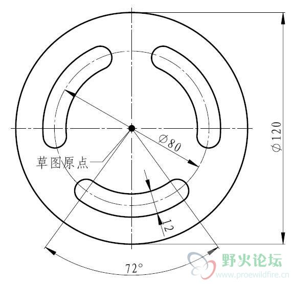

今天我试着画一张工程图如附件,问题是我不会把参照的那个圆的线形变成中心线。请高手指点,不胜感激!

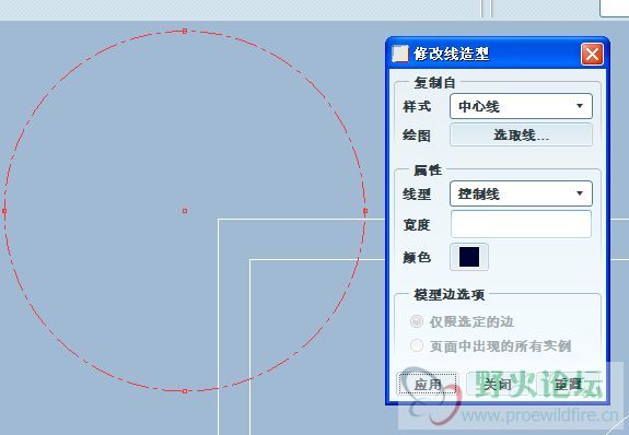

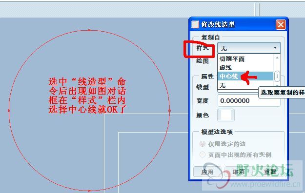

发表于 2010-1-21 21:01 | 显示全部楼层
5.0版本的
可做个参考

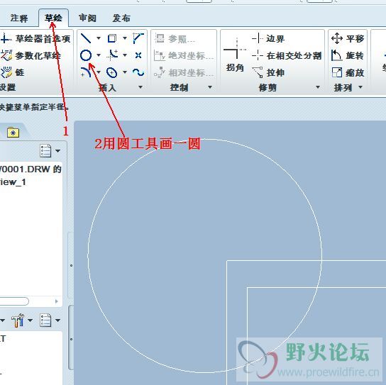

发表于 2010-1-22 21:13 | 显示全部楼层
yun 4年前用的2.0的
现在实在记不得了,也没装2.0 不好演示给你看了
但我记得前提是只要你能画好那个原,然后在左键双击所画的圆 就可以设置线性了。。这个应该是非常简单的  你大概按我的思路多摸索一下希望能搞定
发表于 2010-1-22 21:27 | 显示全部楼层
左键双击或者点选它再右键选择线型
138
181
发表于 2010-1-23 09:23 | 显示全部楼层
这个好办,就是右键--选择线型--中心线
138
181
发表于 2010-1-25 16:38 | 显示全部楼层
楼上的正确,我用的也是些方法
