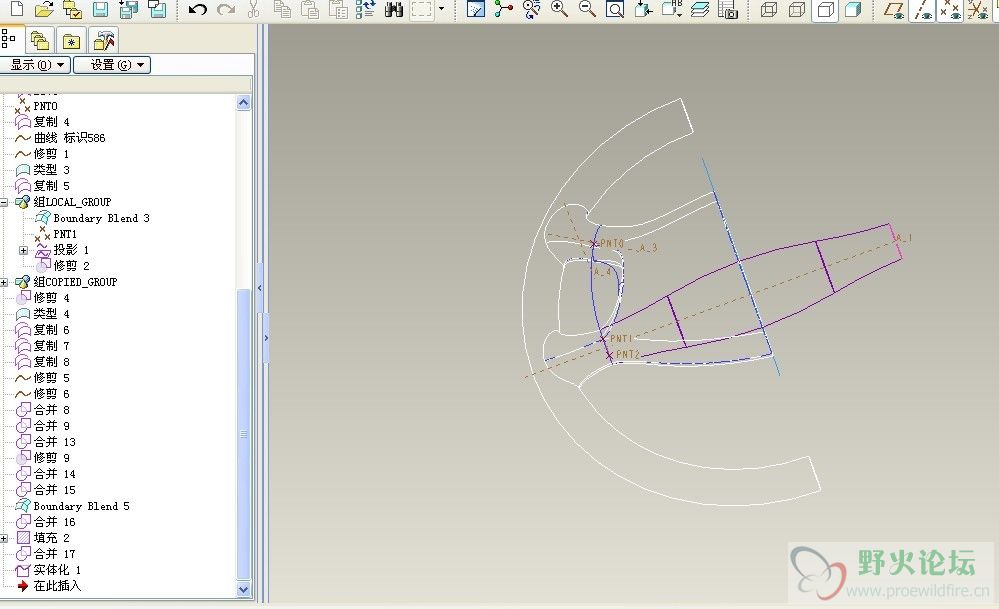

从网上找的一个方向盘的零件,照着上面显示的特征做,可是刚做到了一半,中间有一步就是不能实体化,就没法往下接着做了,刚接触到Proe不久,很多都不会,希望大家能告诉我这是怎么回事,嘿嘿,谢谢啦!把PRT零件传上了大家看一下,帮帮忙啦~~~~~

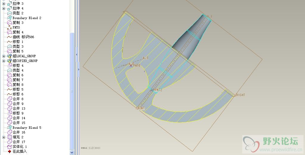

发表于 2010-1-21 21:03 | 显示全部楼层
不知道楼主是不是要这样的实体化啊?

发表于 2010-1-22 11:47 | 显示全部楼层
楼主做个剖解面可以看到里面的曲面连接不对,只要做下修改就行

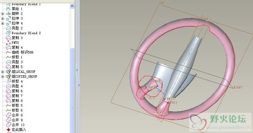

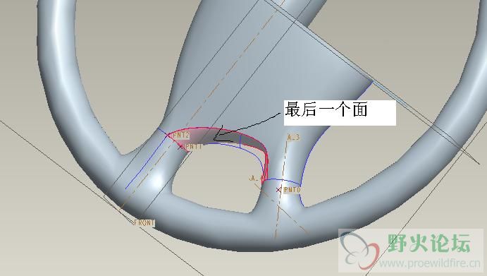

发表于 2010-1-22 20:35 | 显示全部楼层
应楼主的要求就在说的详细点(不足之处请大家谅解及指点):
做个剖界面可以看到如果将曲面合并后会在圆圈内产生曲面的重叠不利于后面的实体化
所以先把多余的曲面修剪掉后再合并及做最后一个边界混合面
最后合并—》镜像—》填充—》合并—》实体化就可以了
实体化后的剖面图
希望画完后楼主能和大家一起分享你的作品
