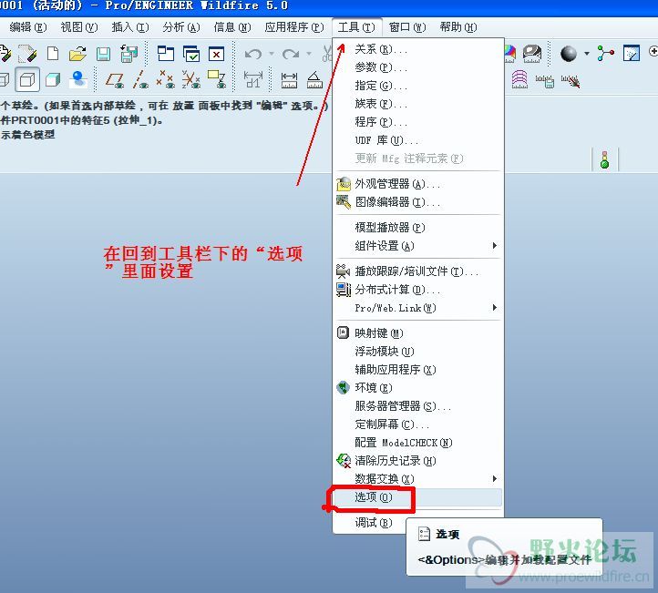

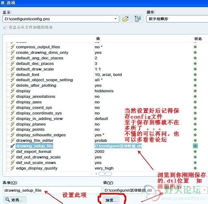

楼主请在工程图配置文件中设置
设置完这个后记得保存:活动绘图.dtl。 “活动绘图”名称可以随意取(如GB.dtl)但后缀名.dtl不能变
做完上面的步骤后回到PROE config 里面设置
