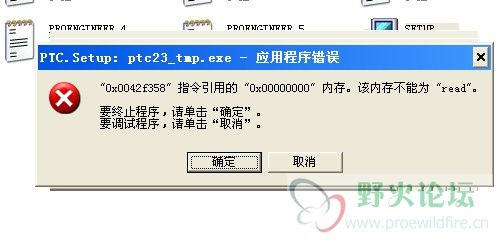

我的系统装不了野火4.0,老出现应用程序错误。我只好用5.0绿色版的。下载了2个4.0别人可以安装的,我却不可以。怎么办啊?

已经解决,把计算机名改成中文即可!!!!!!!!!!!!!!!!!!

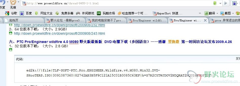

我的proe在我们论坛介绍上面下载的
