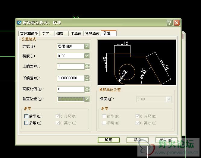

我的CAD标注极限偏差时,不知道那里错拉!标成这样的.

 楼主| 发表于 2010-1-21 13:56 | 显示全部楼层
这里也修改拉!希望知道的朋友指点一下,我先谢拉!

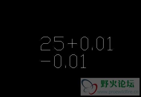

发表于 2010-1-21 14:26 | 显示全部楼层
其实方法很多,至于为什么出现你上面的情况0.010000001实在不清楚
不过标注的方法不一定用上面的方法可以 用此方法 比如你上面的方法就可以这样用先用ED命令点击你上面的数字改成
25+0.01^-0.01 其中+0.01^-0.01 选用 用a/b 堆叠  效果就出来了
还有可以用属性的方法改

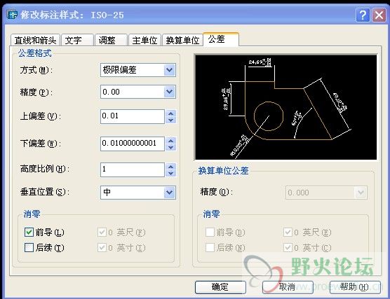

发表于 2010-1-21 14:28 | 显示全部楼层
我试了一下除非是这样的设置才可以出现上述的情况,你再看看吧
