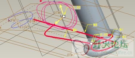

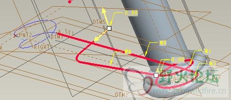

我画的,就是最后用的是几个扫描,怎么用可别截面扫描做不出来呢?看看是不是我图中的那个箭头有问题啊?

给你一个螺旋线的方程吧,后面的事情都迎刃而解了!祝你好运!
螺旋线.
笛卡儿坐标
方程:
x = 4 * cos ( t *(5*360))
y = 4 * sin ( t *(5*360))
z = 10*t
有困难找我!

先画一直线,在其端点接一根螺旋线,最后拟合,之后变截面扫描,镜像,收尾处理,ok

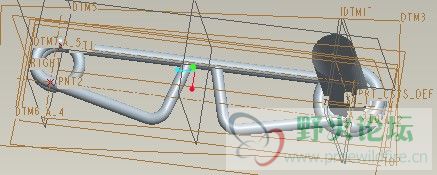

我做了一个,和朋友共享
大同小异。细微的地方可以根据尺寸做嘛。

我是用螺旋扫描和管道做的。
