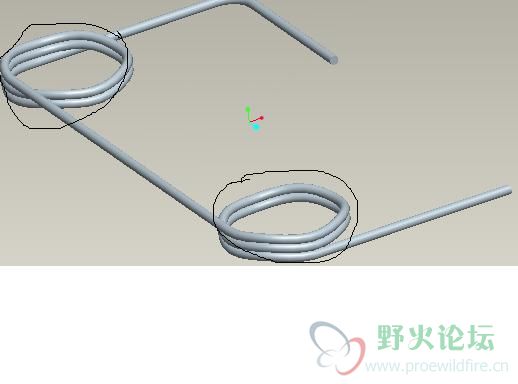

[求助] 这东西是怎么画出来的

刚才看了一下上面的画法,有很多优点和缺点,优点是画法比较简单,一看就懂,一学就会;缺点就是需要重复的去除材料,如果画一些不规则的曲线就比较不容易,比如下面这个变了形的弹簧。 1.JPG
下面我介绍一个复杂一点的建模方法。主要分三个部分画,第一要画扫描的轨迹(螺旋部分),选插入扫描伸出项草绘轨迹选TOP为草绘平面画三维扫描轨迹线,详细画法请参http://www.tudou.com/programs/view/uhTj7HH3cKk/第二镜像出两个螺旋部分。第三画其余部分。希望对你有帮助

卷圈时用旋转扫描,其它的用轨迹扫描就行啦。

拐角用旋转

这样画行不行
参数可调一下.先用curve画一个螺旋线。但此线不能用 sweep直接扫描,要用variable section sweep命令。
