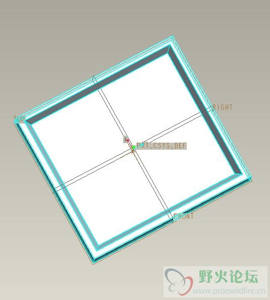

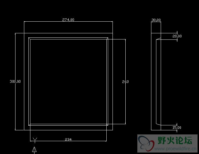

4319CCB7-40F7-43AB-94AE-22A73FCABC75.jpg A4D3CF45-BB2E-4ADE-BC3F-3B10B0130A4B.jpg 废话不多说,先上图,图形不复杂,不过本人水平有限,希望各位做好后能传个文件上来让我学习学习。
我说说我的步骤,,一开始我用钣金画,不过觉得很麻烦,又要算边长,又要改形状,所以改用实体加抽壳,不过,一直对PRO展开不怎么会,一直用SW,请哪位师傅帮帮我,谢谢了。

忘了说。板厚1.5

发表于 2010-1-20 17:23 | 显示全部楼层
发模型上来
发模型上来

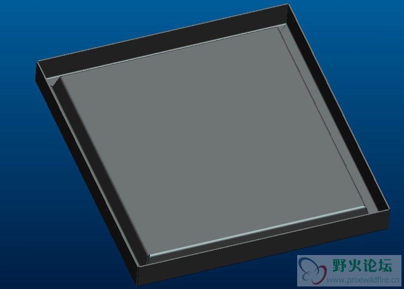

看你这个模型应该是冲模出来的。肯定展不开……
去钣金里面折吧,要符合钣金的展开条件才能展的……

也不一定的啊
现在板金很灵活,可以采用拼焊方式制作啊。。。

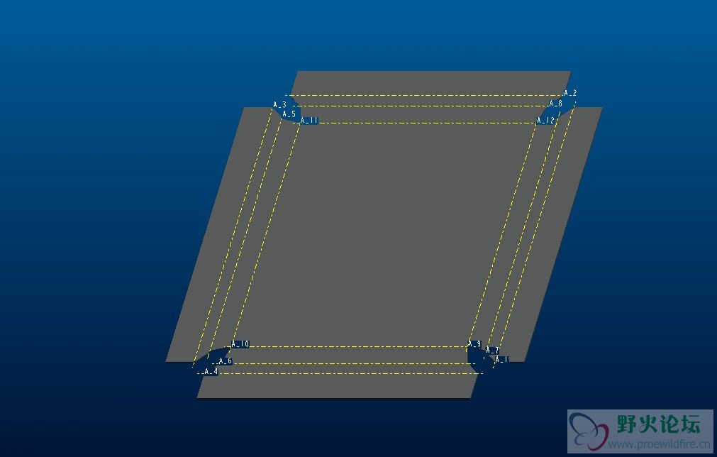

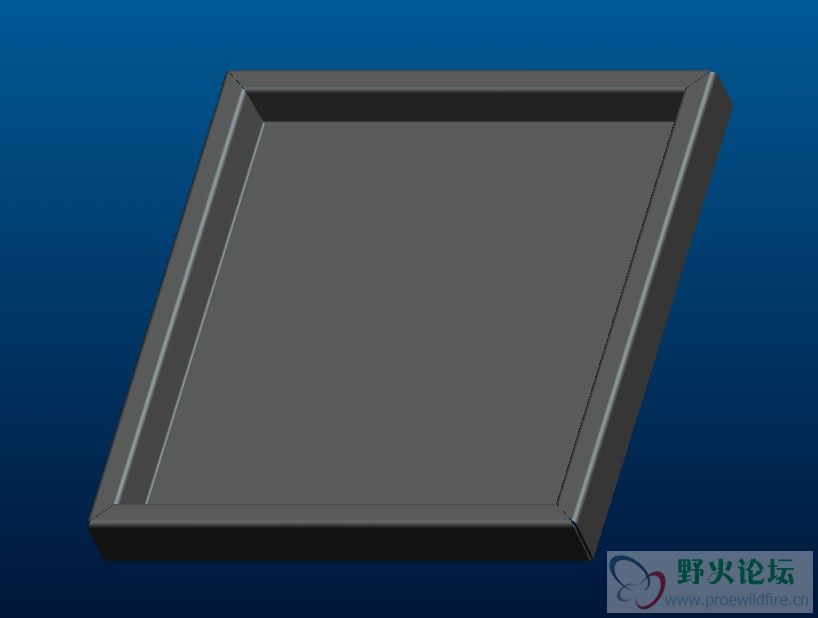

这个可以展开的
我做了一下,应该没有问题的,展开的尺寸LZ自己调下内R或者是系数K和Y值就没有问题了

回复 6# miaojian 的帖子
为什么 打不开你图??提示:文件不能检索??这是什么意思。

呵呵我的是5.0的啊
呵呵我的是5.0的啊 ,你得下载装个5.0的

我下了5.0的,可是还是打不开。
