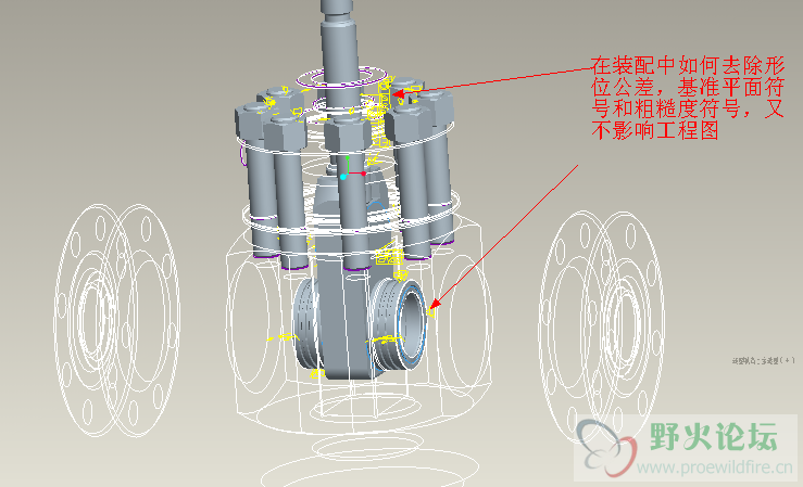

在装配中如何去除形位公差符号,基准面符号和粗糙度符号

先用层隐藏掉吧……

在工具栏中有显示标注,注解和不显示标注,注解的按钮 可以把该按钮调出来点击即可

建一个规则层全部放进去然后隐藏层
