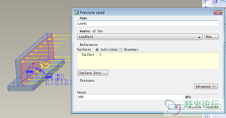

 楼主| 发表于 2010-1-25 17:27 | 显示全部楼层
回复 15# luolanshuizi 的帖子
你仔细说一下你定义的约束和和载荷都在什么位置啊!我感觉有问题的
104
发表于 2010-1-25 18:30 | 显示全部楼层
约束载荷如下图所示:
[ 本帖最后由 luolanshuizi 于 2010-1-25 18:32 编辑 ]
104
发表于 2010-1-25 18:35 | 显示全部楼层
在你那版本上运行你做的那个没有被忽略吗?在我这上面也是一样被忽略了  难道是版本的问题?我的是4.0M060 绿色免安装的
104
发表于 2010-1-25 18:45 | 显示全部楼层
我发现一个问题,我做完两个焊接后那两个标记是在一边的  而你做完后标记是在两边镜像的  你看我发的图片上面看的可清楚 难道真的是我的版本有问题??

 楼主| 发表于 2010-1-26 08:44 | 显示全部楼层
回复 26# luolanshuizi 的帖子
看到了,你是在做焊接的时候选的是两边的面吗?我用的是4.0,好像是C000最低的版本,我做的这个过程中没有被忽略的,可能是高版本的问题,这个我就不知道了,不好意思了啊
104
发表于 2010-1-26 08:53 | 显示全部楼层
回复 28# 张立华 的帖子
END  WELD不就是定义两个垂直的面做焊接吗  应该是版本的问题  你还有其他版本吗?发个链接给我 我再试试看
104
发表于 2010-1-26 08:54 | 显示全部楼层
还要谢谢你的热情帮助!!
