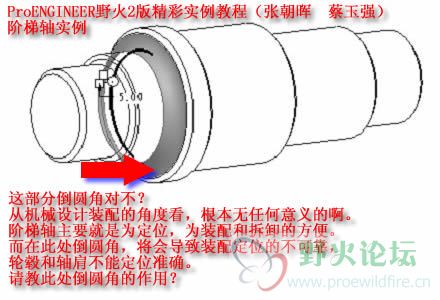

这样实际中有何用处?

发表于 2010-1-20 07:52 | 显示全部楼层
采用过渡圆角是为了减少应力集中

 楼主| 发表于 2010-1-21 23:07 | 显示全部楼层
回复 2# qrttvs 的帖子
哦,对,把这个给忘记了……,理论上是这个。。。
但是这个实际中我倒是没见过。

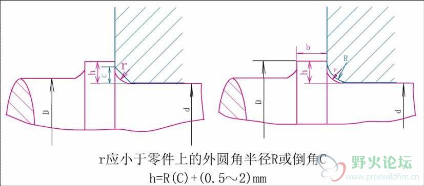

实际中的工艺是如何实现的呢?车削阶梯轴如何实现这个倒圆角?
发表于 2010-1-22 17:36 | 显示全部楼层
实际加工中是用磨床加工出来的,对倒角的精度要求很高的,大点小点在有限元分析的时候就会出现明显的变化

发表于 2010-8-16 13:01 | 显示全部楼层
是为了避免应力集中,
但倒角也太大了!!
