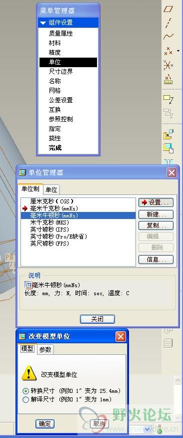

我画了一个零件图,然后想在组件中装配起来,要说明的是组件中其他的原件不是我画的,我就画了一个,为什么我画的那个原件添加进去变的很小很小呢,在零件中量的2个孔的尺寸是100,怎么在组件中就变成了3.945了呢,谁能告诉我这是怎么回事 啊 ,是不是要在哪设置什么比了呢,很急,求帮忙

你画的可能是mm的而装配的是in
在组件中点编辑——设置,弹出“组件设置”对话框,单击单位,弹出“单位管理器”,你可以看到当前的默认单位(有红前头的),点你要改变的单位,点设置,弹出“改变模型单位”对话框,选择你要改变的方式就可以了。你看看你的原装配应是什么单位,再改变(在未装入你画的零件前改变)。
