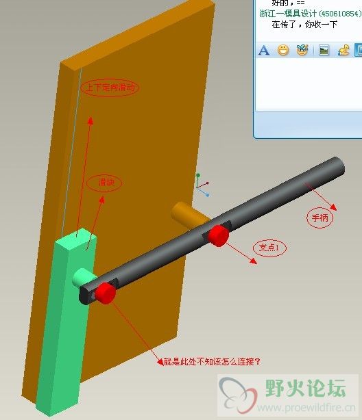

如图!

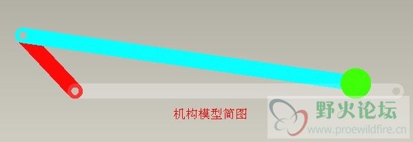

发表于 2010-1-19 16:43 | 显示全部楼层
红色那个和绿色的为自定义连接(固定死)。手柄和红色那个为销钉连接……
48
571
742
发表于 2010-1-19 20:15 | 显示全部楼层
是槽连接
48
571
742
发表于 2010-1-19 20:17 | 显示全部楼层
592
118
965
发表于 2010-1-19 20:25 | 显示全部楼层
回复 楼主 HUALCC 的帖子
是曲柄滑块或摇杆滑块机构吗?
如果是的话就是销钉副了
[ 本帖最后由 hill711 于 2010-1-19 20:26 编辑 ]
592
118
965
发表于 2010-1-19 20:28 | 显示全部楼层
回复 4# YVHKRIU 的帖子
这个应该是曲柄摇块机构+摇杆滑块机构
典型的牛头刨床机构简图

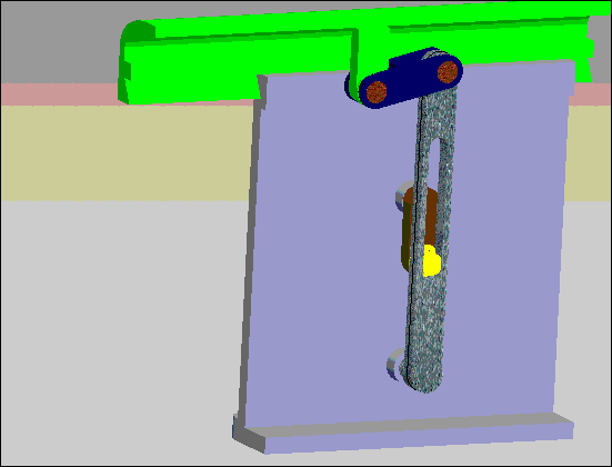

 楼主| 发表于 2010-1-20 08:23 | 显示全部楼层
好像都不是我想要的啊!我有上传有文件,谁能帮我装配一下,让它动起来看看!谢谢了!
280
383

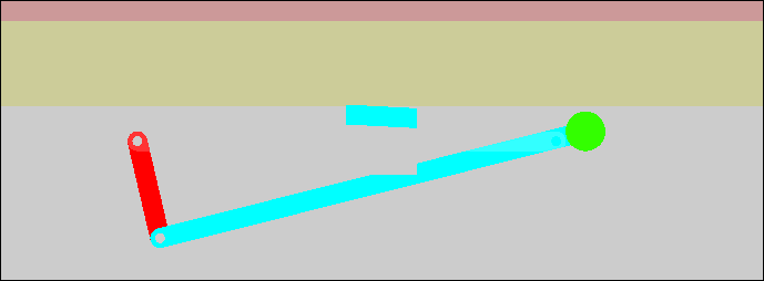

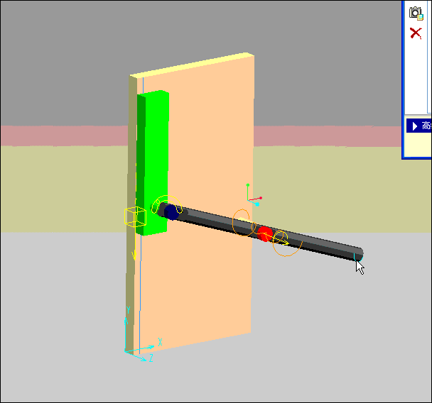

 楼主| 发表于 2010-1-20 09:10 | 显示全部楼层
我又装了一下,怎么会是这样,后面的那个板也一起动了,怎么解决啊!
592
118
965
发表于 2010-1-20 18:48 | 显示全部楼层
回复 9# HUALCC 的帖子
你先装“板”,使用“缺省”或是“坐标系”,使其成为机架,然后装配其他构件
注:红色处销钉副应该是“黑色杆”和“板”之间的销钉副
下面是动画:
[ 本帖最后由 hill711 于 2010-1-20 18:54 编辑 ]
