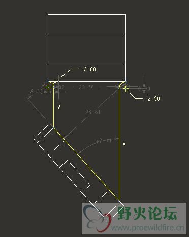

下面这张是筋的草绘线

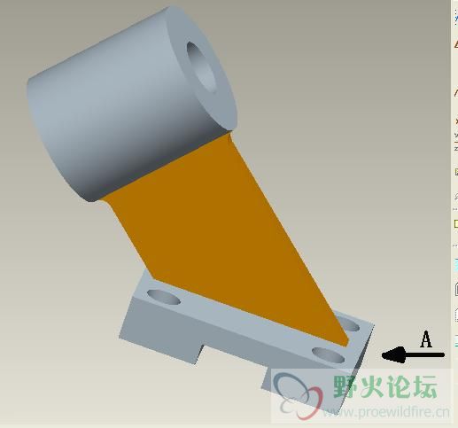

发表于 2010-1-19 15:43 | 显示全部楼层
貌似画筋都是这样的

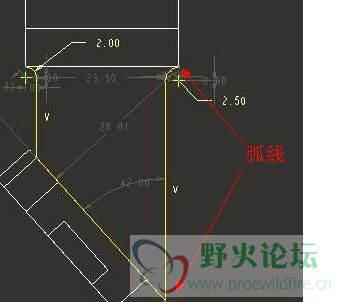

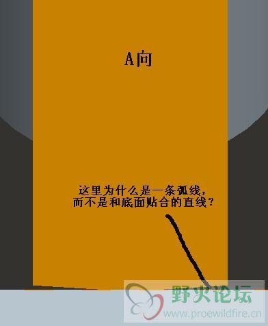

发表于 2010-1-19 20:28 | 显示全部楼层
回复 楼主 sudd1985 的帖子
是直线了才怪了呢
和圆相接的地方是弧线,下面也就是弧线了

发表于 2010-1-19 22:08 | 显示全部楼层
如果觉得特征和你 想要的有差异就用拉伸做

 楼主| 发表于 2010-1-20 11:05 | 显示全部楼层
回复 3# hill711 的帖子
和圆相接的地方我画直线相交,不过下面的也还是弧线。

 楼主| 发表于 2010-1-20 11:22 | 显示全部楼层
回复 4# 野火 的帖子
刚用拉伸做了下,可以了,谢谢

发表于 2010-1-21 09:37 | 显示全部楼层
原帖由 sudd1985 于 2010-1-20 11:05 发表
我看你的模型上显示的是与圆相接的,那相接的地方肯定是一段圆弧了
