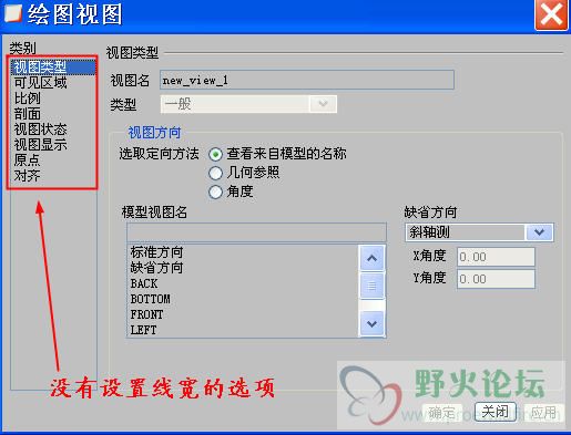

发表于 2010-1-19 13:16 | 显示全部楼层 |阅读模式
看了http://www.proewildfire.cn/forum ... A%CF%B8%C9%E8%D6%C3的帖子后
我还是不太明白……
现在我有一张工程图需要把它转成pdf 发出去。如何定义线宽?

 楼主| 发表于 2010-1-20 08:27 | 显示全部楼层
我就是想知道在转PDF的时候如何设置线框……
粗实线,细实线,清晰的分开……
每次都转到AUTO CAD 制作,设计变更以后更改很麻烦的……

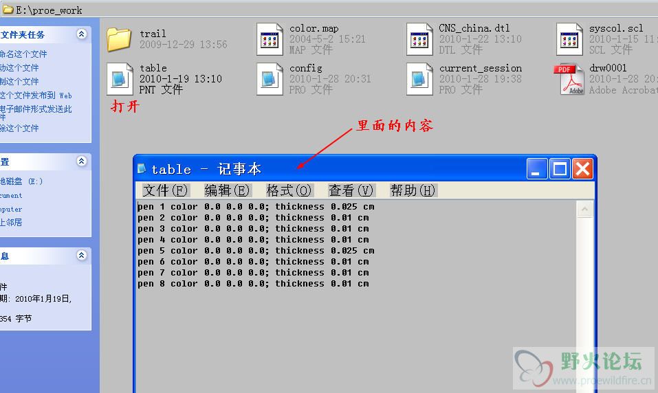

 楼主| 发表于 2010-1-29 08:25 | 显示全部楼层
我的config配置
allow_anatomic_features yes
drawing_setup_file E:\proe_work\CNS_china.dtl
dxf_out_drawing_scale yes
pdf_use_pentable yes
pen_table_file E:\proe_work\table.pnt
pro_font_dir D:\program files\proeWildfire 3.0\text\fonts\chinese_cn
system_colors_file E:\proe_work\syscol.scl
trail_dir E:\proe_work\trail
大家帮我看看到底是哪里出了问题。我不需要用打印机。
我只是想把画好的工程图定义好线宽。然后转出标准的PDF图纸,就差这一步没学会了……

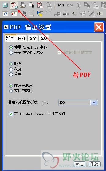

发表于 2010-2-2 16:36 | 显示全部楼层
你用的是什么版本的proe。
勾选“使用笔对照表”试试看!

 楼主| 发表于 2010-2-2 16:44 | 显示全部楼层
看到你的回复 ,我实在是太开心了!
我用的是proe3.0 m040
相关的配置文件我都整了,请看以上,我的pdf导出设置窗口没有你的那些选项!

发表于 2010-2-2 16:58 | 显示全部楼层
看你上面设置应该没有什么问题的,加我QQ:6630225,传一下config文件我看看

发表于 2010-2-3 11:28 | 显示全部楼层
你把第一笔加宽点试试,看你的配置应该没问题呀!
