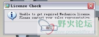

我安装了几次pro e 4.0 C000版,所有的组件我都安装了。最后破解的时候也提示破解成功。 能够进行三维建模等,就是打开Mechanica,“模型类型”选择“structure”,取消“有限元模式”,默认为“Bonded”,点击“确定”的时候,弹出破解不成功的提示。

 楼主| 发表于 2010-1-20 15:44 | 显示全部楼层
回二楼 管理员!
图片是弹出错误截图附件。不知道怎么放在帖子里。
大意是说 不能得到要求的许可证,请联系该软件的销售处。
究竟是什么原因????
多谢帮忙!(你说的帖子我都看完了),也重装了几次,没有用!

发表于 2010-1-22 15:53 | 显示全部楼层
一定要把那个ptc.pro mechanica.widlfire.4.0.win32-patch.exe复制到D:\proe80\proe\mech 文件夹下面破解的不然上面说的都是扯谈4.0的根本不要像3.0的那样改路径
