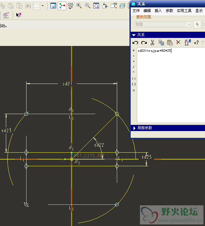

请教大家一个关于proe的问题。
如何把一只 长=100mm 、宽=1.2mm 、厚=0.3mm的不锈钢板材拧成麻花状,节距2.0——2.5,样子有点像麻花钻样的。

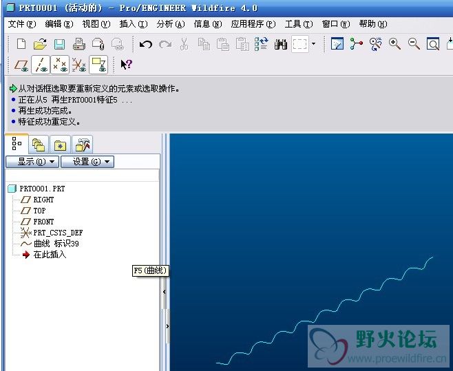

我用proe曲线方程画好一条螺旋线后,想用扫描的方法做出,但画好的这条螺旋线,不能用作扫描轨迹,不知是为什么?
请大家帮我想想办法!谢谢!

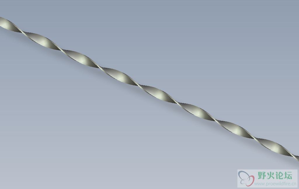

发表于 2010-1-19 08:57 | 显示全部楼层
是这种吗?

 楼主| 发表于 2010-1-19 09:14 | 显示全部楼层
回复 5# 凡笔 的帖子
有蛮像了,谢谢!能不能教我具体操作方法?

发表于 2010-1-19 11:10 | 显示全部楼层
主要是关系式
prt0009.prt.rar
31.69 KB, 下载次数: 24

谢谢!我可以加你的QQ吗?好以后向你请教,可以吗?
另外问下,sd22=trajpar*60*25这个关系式是什么意思啊?

发表于 2010-1-19 13:48 | 显示全部楼层
这个关系式是什么意思,我也不太清楚
sd22是角度标注的代号
应该就是表示变化增量
