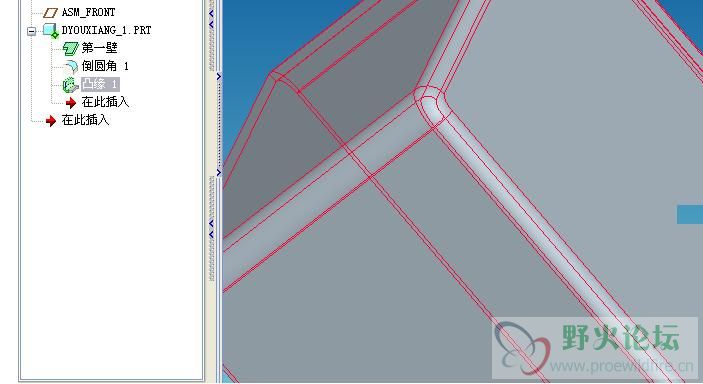

这个圆角怎么做   用PROE钣金折  要能展开的

是的  用PROE钣金模块设计 板厚2 mm圆角R50  折成图示这样的   怎么弄  三面圆角的

实体,抽壳,转钣金。

可以的,下边有图,不知道是不是你要的效果。

图111111111

就是这个  怎么弄的  能把你那个上传共享下吗

你能帮我做个给我看看吗   圆角三面都是50的  板厚2mm 就做这个圆角就行了   把prt零件共享下  谢谢了

怎么睁的啊,麻烦解析具体点
