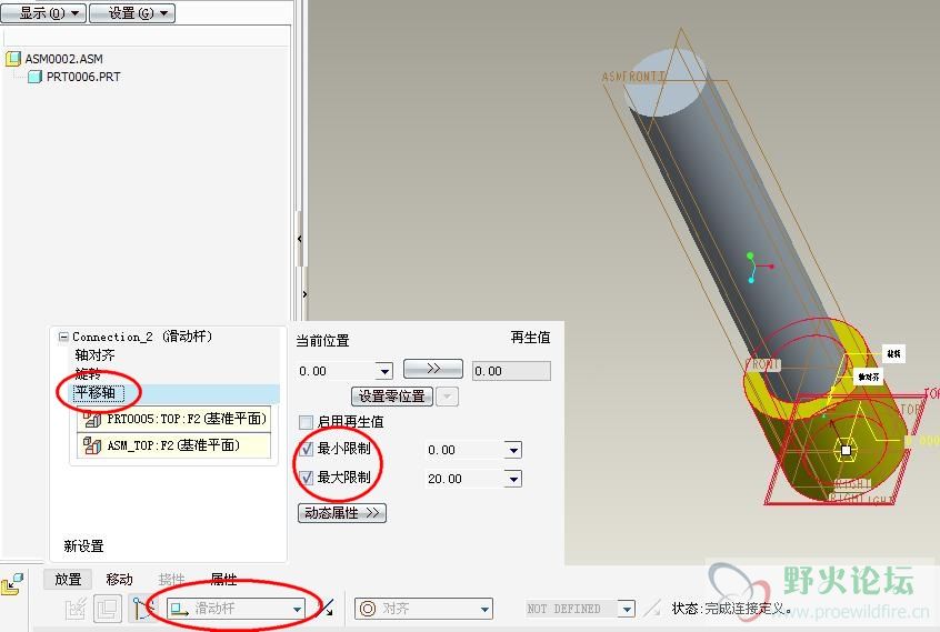

发表于 2010-1-18 06:38 | 显示全部楼层
自己看约束,以及其下的选项。
轴对齐和旋转也要选好。
轴对齐是选2个轴
旋转是2个通过轴的平面
最后一个是垂直于轴的2个平面。

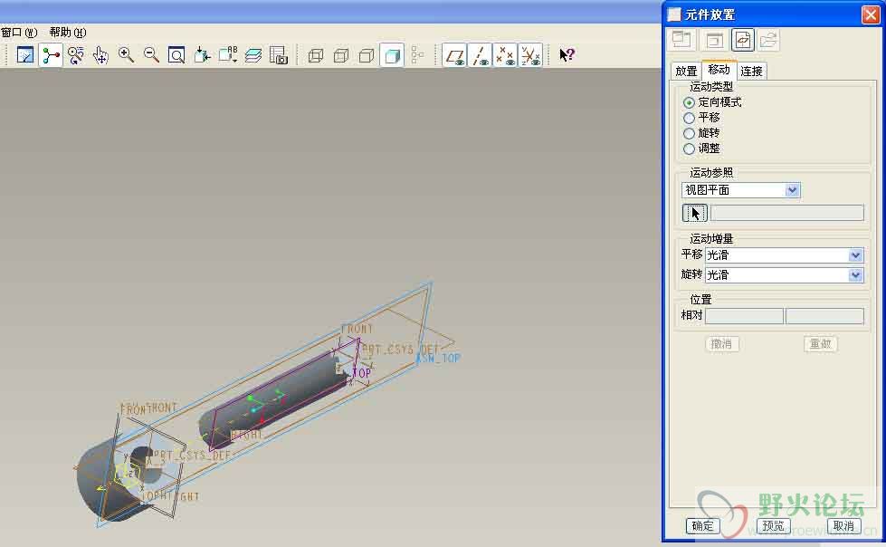

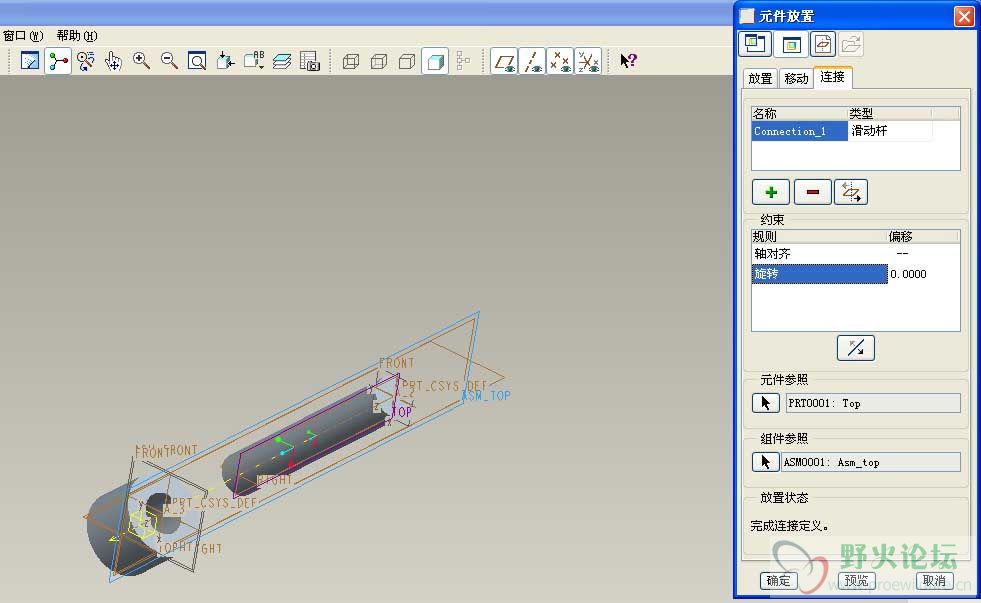

 楼主| 发表于 2010-1-18 19:34 | 显示全部楼层
谢谢楼上的回答,但是不知2.0版本怎么弄?办公室用的全是2.0版本,组件装配界面不一样。
[ 本帖最后由 lyb3652003 于 2010-1-18 19:40 编辑 ]
597
111
913
发表于 2010-1-20 06:17 | 显示全部楼层
2.0使用连接,然后是一样的
